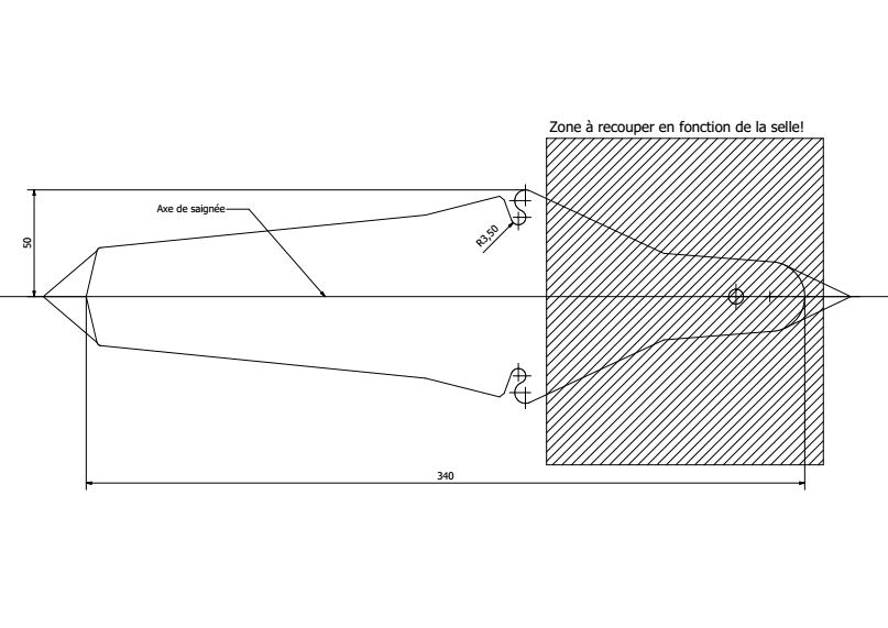

Pose des gabarits et découpe.
résultat final, reste plus qu'à tester et la nouvelle fourche avec
Et oui il y a ma nouvelle fourche enfin fonctionnelle sur mon vtt, merci Vince pour le raccord

Bonne idée pour le garde boue. Tu le fixe comment sur la fourche?

Non j'en ai juste deux.
Pour la fixation, avec des colliers rislan
réalisé avec un classeur détourné du 4L Trophy
marshguard.pdf
marshguard 2.pdf
A imprimer sur une feuille A3
Édité par Ikéa Le 02/01/2016 à 20h44
Alors garde boue avant, test concluant.
Garde boue arrière, passer 15km/h on finit quand même avec les fesses trempées.
Donc essai prochain d'un modèle rallonger
Et donc après 30 km avec un temps digne du pas de calais je peux dire que la protection contre les projections de la roue avant est vraiment bonne. Bon après je ne peux pas non plus dire que je suis rentré sec mais pour ça aujourd'hui il fallait plus qu'un garde boue.
