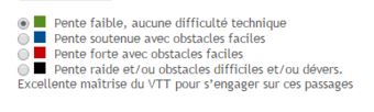

Je vous propose de participer à l'évolution du module.
Un nouveau système d’évaluation de la difficulté par code couleur va apparaître ainsi qu'un champ additionnel pour la décrire.
Le code couleur est souvent utilisé dans de nombreuses disciplines et assez "parlant "rapidement.
Quelles nouvelles légendes pour la difficulté ? les actuelles ? facile, difficile, etc ou débutant, expert,etc ou un autre descriptif ?
Merci pour vos avis.
